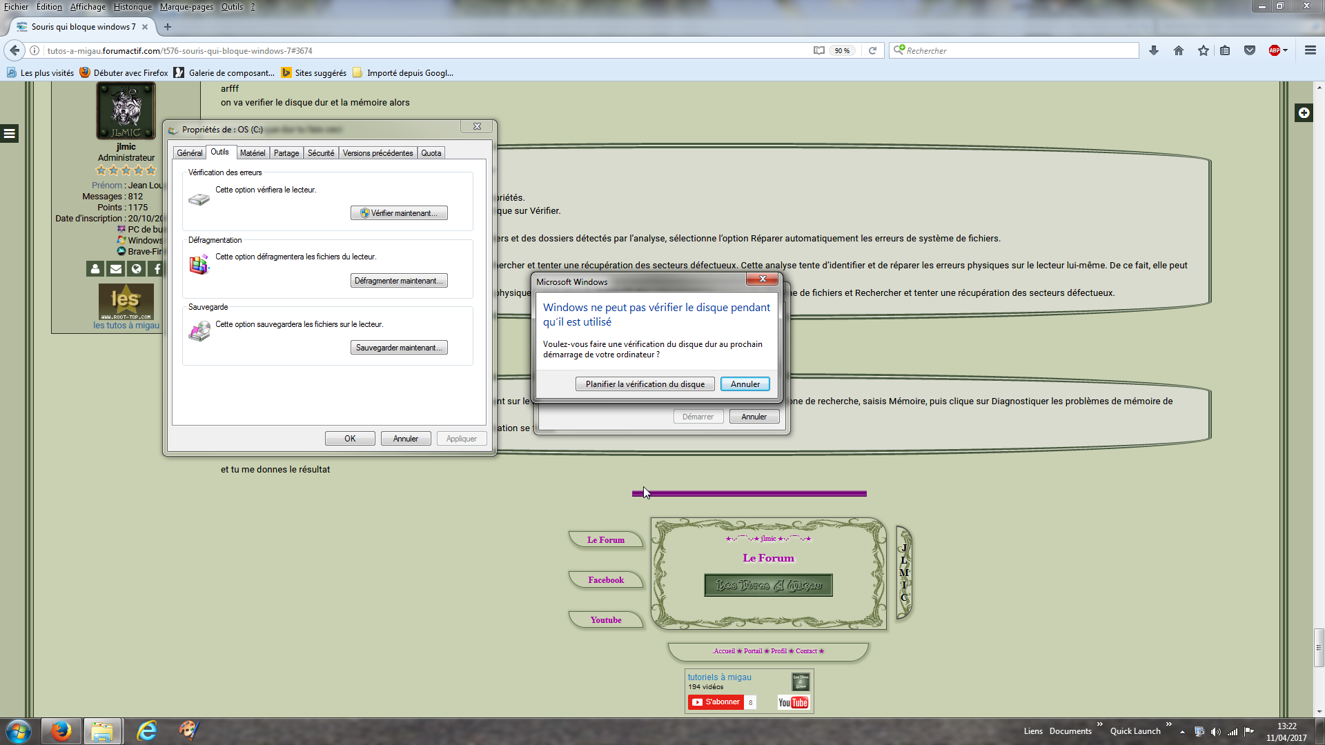

Impossible à faire, il me met ceci !
Souris qui bloque windows 7 U9bo

Points : 20903
Messagejlmic le Mar 11 Avr - 15:46
@gigi a écrit:Souris qui bloque windows 7 U9bo
tu as lu le message au moins ? lol! lol!
Points : 3859
Age : 56
Messagegigi le Mar 11 Avr - 15:58
:heu: tu parle de quel message !!
Points : 20903
Messagejlmic le Mar 11 Avr - 16:14
ben celui là sur ta capture
windows ne peut pas verifier le disque pendant qu'il est utilisé
voulez vous faire une vérification du disque au prochain démarrage de votre ordinateur ?
et d'après toi ............ tu dois cliquer sur quel bouton pour faire une vérification du dique dur ?

Messagegigi le Mar 11 Avr - 16:30
sur ça
mais rien se passe !!
Points : 20903
Messagejlmic le Mar 11 Avr - 17:12
et bien non !!!!!!!!!! lol!
ça c'est le message ........... par contre tu vas voir qu'en cliquant sur LE bouton "planifier la vérification du disque" tu auras le choix de le faire au prochain démarrage du pc
